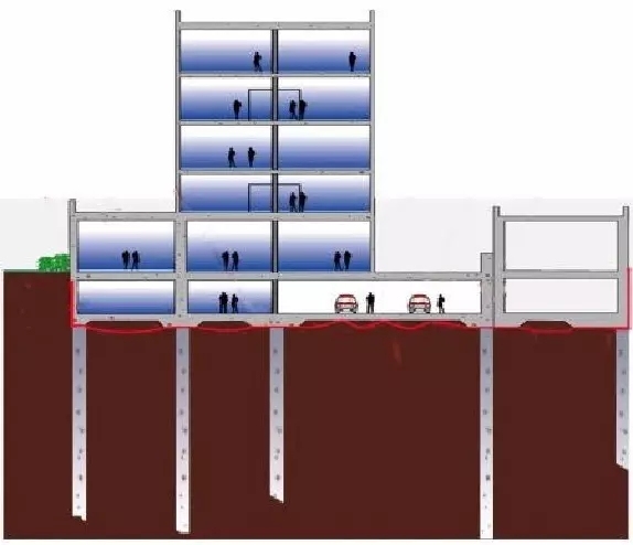

地下室抗浮设计中的几个问题讨论 查看详情
浏览数:2767 地下室侧墙漏水资料下载-地下室抗浮设计中的几个问题讨论
 近几年来,有不少地下室因地下水的作用而造成工程事故,如某医院两层独立地下车库,在施工过程中出现整体上浮,最大上浮高度达到1.42m; 又如,某体育中心游泳馆,地下室上浮造成上部结构梁、板、柱产生大量裂缝,有些构件丧失承载能力; 再如,某高层建筑地下室底板局部隆起高达350mm,柱间板出现45°破坏性裂缝…… 诸如此类问题时有发生,造成了不良的社会影响和财产的损失。 本文对这些事故的产生原因归纳总结成以下四个方面,与同行们共同讨论:  一、抗浮设计基本概念 在多个地下室因水浮力作用而引发的工程亊故中,发现有些设计人
