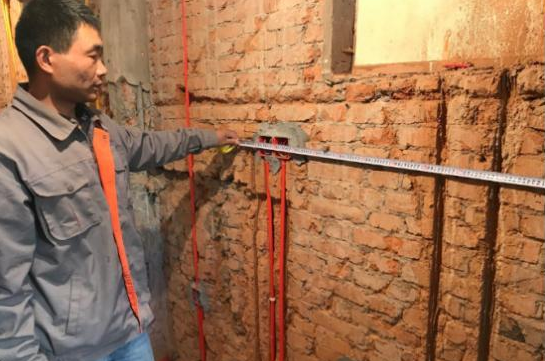

旧房子,新装修,牢记水电施工重点! 查看详情
浏览数:475 水电管线类材料资料下载-旧房子,新装修,牢记水电施工重点!
装修这件事,不少读者感慨时间过得太快,似乎每天都在变化。尤其是水电施工阶段,尽管工程进展迅速,但问题还是有的。本周“看看别人家的工地”环节,编辑来讲解一套普陀区的老房翻新!   ▲九月中旬,随着气温逐渐降低,不少秋季装修的读者,陆续进入施工阶段。而在前期,水电肯定是大家最关心的,其流程也就格外重要。读者面对一堆管线无从下手,或是疏于检查草草了事。入住后就会产生问题,后悔都来不及!  ▲编辑到场后发现,因为是老房翻新。大部分墙面都存在整体修复的迹象。卫浴间、厨房的墙面更是深入基层和红砖。重新铺设的电线、管路、中央空调冷媒管也是格外醒目。正所谓不懂
