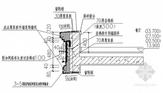

有防火隔离带涂料饰面餐厅外平窗处外墙外保温节点图 立即下载
等级:防火隔离层设置资料下载_7     文件 203KB 格式 dwg
关键词: 外墙外保温施工 外墙保温施工方案
防火隔离层设置资料下载-有防火隔离带涂料饰面餐厅外平窗处外墙外保温节点图
内容简介 三、材料及做法   1、三层以下除局部部位外,均采用外挂石材装饰,外保温作法采用钉挂70厚岩棉保温板(铝箔覆盖)-防火等级A级;三层以下局部部位、三层及以上采用仿石外墙涂料,外保温作法采用粘贴70(30)厚模塑聚苯乙烯泡沫保温板-防火等级B1级,每隔两层沿楼板位置设置一道岩棉保温板防火隔离带,高度为300(阳台部位为480、GRC装饰檐线内部外墙为通高尺寸),厚度为70(阳台部位为170)。   2、外保温施工做法    (1)聚苯板与结构基层采用点框法进行粘贴,QH-101聚苯板粘接剂与结构基层的粘接面积不小于40%;岩棉板与结构基层采用满粘法进行粘贴,高度大于400的岩
