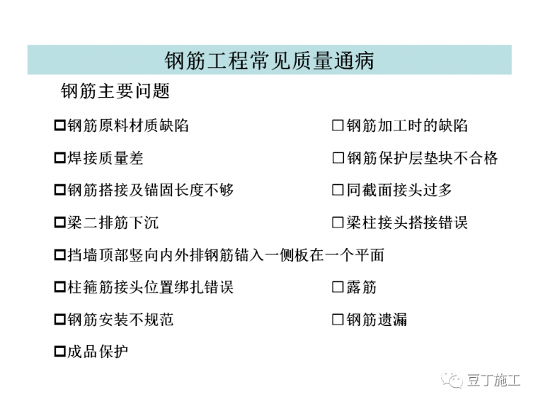

本资料为钢筋工程常见质量通病及防治措施,共32页。 内容简介: 钢筋工程是主体工程中的重要部分,确保钢筋下料准确、绑扎到位、定位牢固、锚固长度满足要求、焊接质量满足要求、搁置位置准确等。 目录: 一.学习目的 二.质量目标 三.钢筋工程常见质量通病及防治措施 相关图片:  钢筋工程常见质量通病及防治措施  质量目标  柱筋偏位,无纠偏措施或技术处理措施不当

本资料为钢筋工程常见的质量通病与预防,共61页。 目录: 钢筋原料材质缺陷            钢筋加工时的缺陷 焊接质量差                 钢筋保护层垫块不合格 钢筋搭接及锚固长度不够       同截面接头过多  梁二排筋下沉               梁柱接头搭接错误 ....... 相关图片:  钢筋保护层垫块不合格  钢筋搭接及锚固长度不够  钢筋加工时的缺陷  焊接质量差
