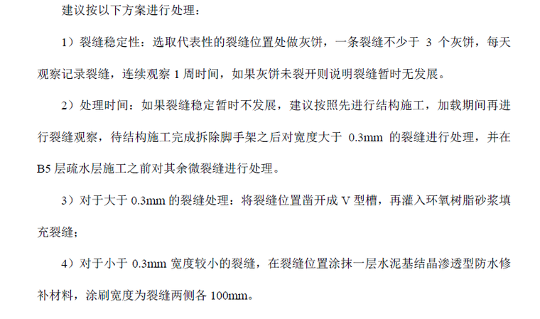

本资料为七区底板混凝土裂缝原因分析和处理方案,共7页。 工程概况: 关于大厦七区混凝土底板的裂缝,我公司多次前往现场察看裂缝情况。通过现场察看,发现裂缝分布和位置呈现一定的规律性,即多数裂缝为顺筋裂缝。通过对现场多处裂缝剔凿,结果显示裂缝的深度均较浅(不超过钢筋保护层2.5cm),最大宽度0.4mm 左右,未发现贯穿性裂缝。 …… 目录: 一、编制依据 二、工程概况 三、原因分析及处理方案 …… 相关图片:  混凝土裂缝的修补措施  原因分析
