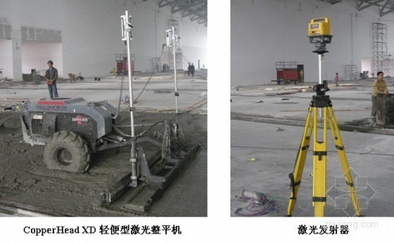

一次成型耐磨地面施工技术总结(激光整平机) 立即下载
等级:一次成型混凝土楼地面资料下载_4     文件 491KB 格式 doc
关键词: 工程施工总结 大面积地面施工
一次成型混凝土楼地面资料下载-一次成型耐磨地面施工技术总结(激光整平机)
资料目录 一、工程概况 2 二、金刚砂耐磨剂简介 2 三、施工重点分析 2 3.1、地面平整度及水平度控制 2 3.2、裂缝控制 2 3.3、工期紧迫,交叉施工严重 2 四、施工准备 3 4.1、制定施工组织计划 3 4.2、施工技术准备 4 五、施工工序 8 六、耐磨地面施工 8 6.1、测量放线及管沟角钢 8 6.2、基层混凝土浇筑 9 6.3、激光整平机地面整平 9 6.4、金刚砂耐磨面层施工 12 6.5、耐磨地面养护 13 七、 总结及注意事项 14 7.1、激光整平机可以节省人工和模板 14 7.2、激光整平机的高效率 14 7.3、激光整平机可以提高地面平整度及水平度
