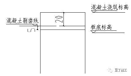

 1、墙、柱竖向施工缝,墙体留置在门洞口过梁跨中1/3范围内,也可留在纵横墙的交接处,内外墙施工逢留在内墙距外墙100mm处,施工缝处绑两道钢板网(墙体竖向施工缝按流水段划分图位置留置)。水平施工缝,留置在板、主梁底面上25mm。 2、基础底板与外墙施工缝留设在底板标高以上320mm处(预留20mm的浮浆层剔凿量);墙顶水平施工缝留置高出顶板底标高25mm处(预留20mm浮浆层剔凿量) 。所有地下室外墙水平施工缝均须在缝中埋设止水钢板。  墙顶水平施工缝留置  内外墙交界处施工缝留置  基层底板与外墙施工缝留置&n
