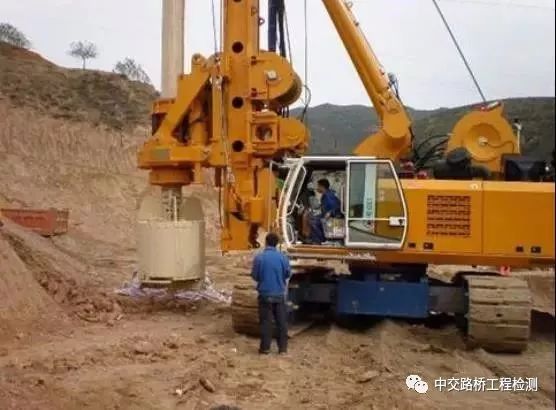

缺陷桩的成因简析及处理方法探讨 查看详情
浏览数:18
关键词: 水下混凝土浇筑 缺陷桩的成因
建筑结构缺陷的处理资料下载-缺陷桩的成因简析及处理方法探讨
在桩基础施工过程中,由于地理环境、机械设备及人为因素等原因,难免在施工过程中出现一些缺陷桩现象。一旦缺陷桩基出现,不同缺陷程度有不同的处理方法,但是成本低效益高的方法是人们一直追寻的。    桩基缺陷类型:桩基顶部缺陷、桩基中部缺陷、桩基底部缺陷 1.桩基顶部缺陷  由于在水下混凝土浇筑过程中有泥浆沉淀,浮浆厚度难以准确估计,在桩顶混凝土超灌不足时,混凝土中难免有夹泥现象产生,影响混凝土质量;其次,在混凝土浇筑完毕后,拆拔预埋钢护筒时,用力过猛,或者左右用力不均衡,都会扰动桩顶混凝土,影响混凝土质量。最后,在进行凿除桩头混凝
