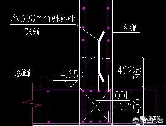

建筑工程的止水钢板的施工详图是根据施工蓝图的止水钢板节点详图来施工的,止水钢板的规格标准一般为3*300mm。(止水钢板构造节点图)(3*300mm止水钢板样品图) 施工细节:(1)根据图纸设计要求及相关规范规定,一般情况下在筏板基础地梁上300mm处的施工缝及后浇带两侧安装止水钢板。 (2)将规格3*300的止水钢板安装在混凝土墙或者板厚的中间位置,止水钢板中心线稍低于混凝土施工缝位置,这样混凝土施工缝凿毛后,止水钢板中心线与施工缝重合,每边各150mm。 (3)止水钢板安装前根据抄平后的标高进行控制,拉线调整控制整条止水钢板的标高。 (4)止水钢板拼

 GB50141-2008《给水排水构筑物工程》6.1.10  补充说明: 钢板止水带安装时折边面向迎水面,并设置控制标高与位置限位,钢板止水带焊缝必须严密。第一次砼浇筑高度为钢板止水带宽度的一半 止水钢板应避开构件主筋,当穿越箍筋时,箍筋应设置90度折钩与钢板焊接。 止水钢板:   G04-1a说明4沉降后浇带做法:   G04-1a说明5,后浇膨胀加强带做法:   挡土墙后浇带做法:
