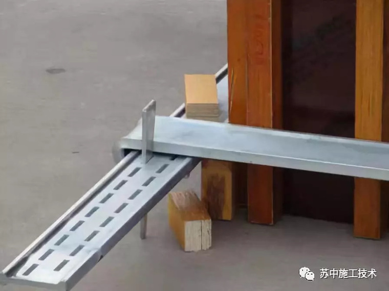

定型方柱加固件应用技术能够加快施工进度,节约施工场地,保证施工质量,适用于边长400~2100矩形柱模板加固的部位。 实 施 方 案 方柱加固件采用高强度铝合金型材按柱尺寸制作标准化组件。 方柱加固件系统以销钉和楔片为主的连接方式,装拆变得极为简单。由于无需采用扣件钢管进行加固节省劳动时间。在大截面柱施工过程中无需在柱身穿对拉螺杆,避免混凝土漏浆隐患,确保混凝土观感质。且无需对柱模板穿孔,增加柱模板周转次数。    实 施 效 果 图    现场实施

方柱加固件应用技术能够加快施工进度,节约施工场地,保证施工质量, 使方柱加固程序简化、安装速度提高、成型效果更好、模板周转次数增加、人工费用材料费用明显降低。那么方柱加固件是怎样实施的呢?下面小编简单的和大家分享一下,希望对大家有所帮助。  方柱加固件采用高强度铝合金型材按柱尺寸制作标准化组件。 方柱加固件系统以销钉和楔片为主的连接方式,装拆变得极为简单。由于无需采用扣件钢管进行加固节省劳动时间。在大截面柱施工过程中无需在柱身穿对拉螺杆,避免混凝土漏浆隐患,确保混凝土观感质。且无需对柱模板穿孔,增加柱模板周转次数。
