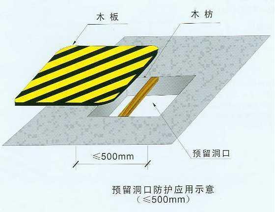

施工现场各种洞口防护应该这么做,这才叫安全! 查看详情
浏览数:732 施工电梯洞口防护方案资料下载-施工现场各种洞口防护应该这么做,这才叫安全!
预留洞口防护(≤500mm)[强制性标准] 说明: 1、采用洞口内楔紧木枋,上面铺钉木板形式进行防护。 2、盖板上刷黄黑警示色油漆。  预留洞口防护(500~1500mm)[强制性标准] 说明: 1、利用钢管扣件在洞口上紧靠洞口边搭设井字形平台,平台上每隔一定距离铺设木枋,在木枋上铺钉木板形式进行防护。 2、盖板上刷黄黑警示色油漆,并用红油漆标识“禁止移动”。  预留洞口防护(≥1500mm)[强制性标准] 说明: 1、主体结构施工时,利用钢管扣件在洞口上搭设井字形平台,平台
建筑施工现场各种洞口防护安全做法! 查看详情
浏览数:1032 施工电梯洞口防护方案资料下载-建筑施工现场各种洞口防护安全做法!
1、采用洞口内楔紧木枋,上面铺钉木板形式进行防护。 2、盖板上刷黄黑警示色油漆。  预留洞口防护(500~1500mm)[强制性标准] 1、利用钢管扣件在洞口上紧靠洞口边搭设井字形平台,平台上每隔一定距离铺设木枋,在木枋上铺钉木板形式进行防护。 2、盖板上刷黄黑警示色油漆,并用红油漆标识“禁止移动”。  预留洞口防护(≥1500mm)[强制性标准] 1、主体结构施工时,利用钢管扣件在洞口上搭设井字形平台,平台上铺设硬质材料(竹跳板或木枋模板)进行防护。洞口四周搭设防护栏杆(采取双道栏杆形式,下道栏杆离地500mm,
