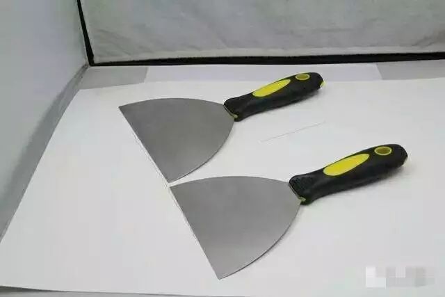

腻子涂料工的十八般工具,你都用过吗? 查看详情
浏览数:754 腻子涂料技术资料下载-腻子涂料工的十八般工具,你都用过吗?
古人云:“工欲善其事,必先利其器。”一个手艺再精湛的涂料工匠,如果没有趁手的工具,也是没法涂装出令人赏心悦目的墙面效果的。  刮涂工具  (1)油灰刀。 油灰刀是涂料施工中最常用的工具,由钢皮和木柄组合而成,宽窄长短各异。  油灰刀  (2)抹子。 批刮腻子时与油灰刀配合使用,用于大面积、大批量刮腻子,以填充修补墙面、地面、顶棚等涂饰表面的蜂窝、麻面、小孔、空隙等缺陷,并平整其表面。  抹子  (3)双柄泥板(大板)。 在大面积基层表面批刮腻子,
