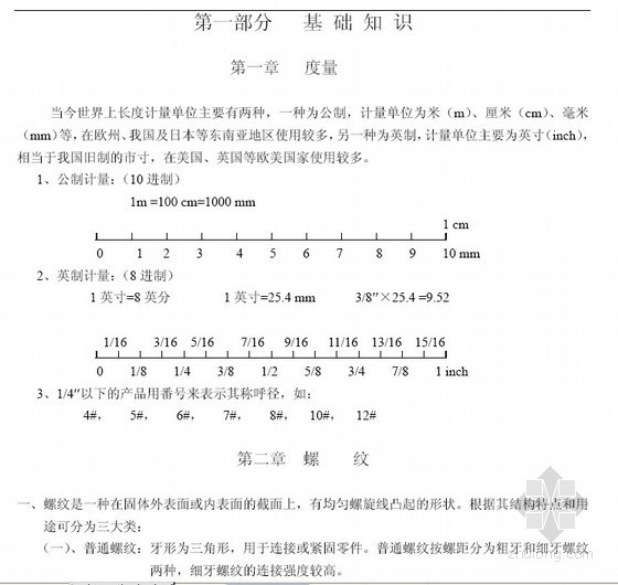

螺栓等标准件分类及规格基础知识汇编 立即下载
等级:螺栓螺母标准资料下载_1     文件 1MB 格式 pdf
螺栓螺母标准资料下载-螺栓等标准件分类及规格基础知识汇编
内容简介 螺栓等标准件分类及规格基础知识汇编,PDF格式,共91页,主要对各类大螺丝、小螺丝、螺帽、抽线等安装材料产品分类、工艺流程等安装材料及相关基础知识进行了介绍说明,适用于从事安装专业的造价人员参考用。
