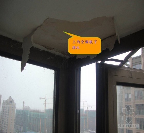

某地产飘窗渗水原因分析报告 立即下载
等级:外墙渗水封堵做法资料下载_3     文件 1MB 格式 pdf
关键词: 建设实施阶段 工程管理控制
外墙渗水封堵做法资料下载-某地产飘窗渗水原因分析报告
内容简介 渗水原因分析:   外墙渗水、飘窗下口墙体渗水,渗水的原因:为飘窗上口的空调板上保温板与铝合金百叶下框间缝隙造成,一方面是网格布抹面收头处有缝隙,一方面保温板与铝合金框膨胀系数不同而产生的缝隙。保温板与铝合金间没有施打密封胶,雨水顺着缝隙流入空调板上口的结构面,在结构面上积聚,然后从空调板(挑檐)的根部流入外墙外立面保温板中,雨水在保温板中向下流动,遇到飘窗,从飘窗的侧面外框和下框与墙体中间流入内墙。   拟采取的维修方法:   1、将空调板上口的保温板所有收头处有孔洞的地方进行封堵、密   实。(此项工作为保温单位完成)   2、将所有空调平台上铝合金百叶下框与保温板之间
