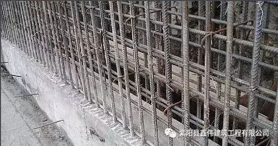

什么是施工缝?怎么处理?多图详解! 查看详情
浏览数:896
关键词: 施工质量问题 止水钢板施工 基础底板施工缝 止水钢板焊接
混凝土施工缝措施资料下载-什么是施工缝?怎么处理?多图详解!
施工缝指的是在 混凝土浇筑过程中,因设计要求或施工需要分段浇筑,而在先、后浇筑的混凝土之间所形成的接缝。施工缝并不是一种真实存在的“缝”,它只是因先浇筑混凝土超过初凝时间,而与后浇筑的混凝土之间存在一个结合面,该结合面就称之为施工缝。基础底板施工缝等地下结构渗漏是建筑施工中常见的质量通病,一方面是由于施工缝垃圾清理不干净,使得两次浇筑的混凝土结合不密实。 浇筑时振捣不密实,造成孔洞裂缝;养护不及时,温差应力导致施工缝局部开裂。另一方面是止水钢板本身的施工工艺缺陷,导致施工缝施工质量差引起渗漏。通过对以往工程中底板施工缝的检查,发现不同程度出现因止水钢板施工工艺缺陷;振捣不
