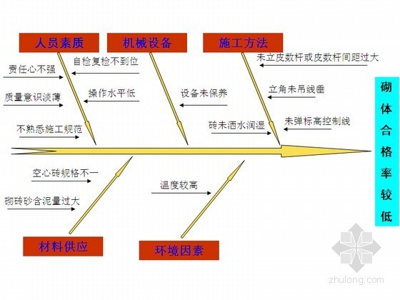

资料目录 1.工程概况 2.小组简介 3.QC活动计划 4.选题理由 5.现状调查 6.目标确定 7.要因确认 8.原因分析 9.制定对策 10.对策实施 11.效果检查 12.巩固措施 13.总结和下一步打算内容简介 总建筑面积39286平方米,地下室一层,地上最高十八层。砌体总工程量约3200立方米。   ……   末端因素:   1.砌筑前未进行排版设计   2.工人质量意识差   3.管理松散、忽视质量   4.技术交底不到位   5.砂浆原材料不符合要求   6.未设皮数杆   7.砌块装卸、转运损耗   ……   对策实施:   对策实施一: 顶砌未进行排版设计

内容简介  建筑工程砖混砌筑施工质量创优做法,PPT格式,8页,可供参考。   ……   一、砌筑方法:   1、转角和隔断墙应同时砌筑,工艺标准中规定:“砌筑高度不得超过一步架”,那么一步架的内外墙应同时砌完后,才能砌第二步架。严禁砌片墙,也就是内外墙严禁一片墙一下子砌到顶,第一是保证不了结构的整体性,起不到抗震作用,据全国地震过后调查统计,其中这也是一个重要的倒塌原因之一。第二是影响到安全问题,天津市曾经因为砌片墙倒塌砸死过人。   2、采用一铲灰、一块砖、一揉挤的“三一”砌筑法。   二、砌筑要求:   1、立皮数杆:5~20m间距1立一个。   2、砖要提前一天浇水,如果干砖
