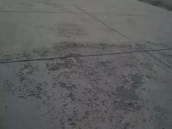

混凝土(地坪)起砂、无强度的原因 查看详情
浏览数:777 混凝土起砂起皮资料下载-混凝土(地坪)起砂、无强度的原因
 混凝土(地坪)起砂、无强度的原因混凝土表面无强度、起砂是商品混凝土施工中常见的质量纠纷问题之一,其表现为表面强度不足,最终将产生露石、表层剥落等耐久性问题。起粉、起砂问题,对混凝土的外观、耐磨性和回弹强度有直接影响,对结构实体的强度和钻孔取芯强度影响不显著。 形成原因 1、使用时间不当 工程实践充分证明:当水泥混凝土地面尚未达到设计强度的70%以上,就在其上面进行下道工序的施工,使地面表层受到频繁的振动和摩擦,很容易导致地面起砂。这种情况在气温较低时尤为显著。 2、水灰比过大 科学实验证明:常用的水泥在进行水化反应时,所需要的水量约
水泥混凝土路面板面起砂、脱皮、露骨或有孔洞什么原因?怎么处理 查看详情
浏览数:2979
关键词: 道路施工技术 水泥混凝土路面铺设 路面板面起砂
混凝土起砂起皮资料下载-水泥混凝土路面板面起砂、脱皮、露骨或有孔洞什么原因?怎么处理
 1.现象:混凝土硬化后,板面表层粗麻,砂粒裸露,或出现水泥浆皮脱落,或经车辆走轧细料脱落,骨料外露。 2.原因分析: (1)混凝上板养护洒水时间过早或在浇筑中或刚刚成活后遇雨,还未终凝的表层受过量水分的浸泡,水泥浆被稀释,不能硬化,变成松散状态,水泥浆失效,析出砂粒,开放交通后表层易磨耗,便露出骨料。 (2)混凝土的水灰比过大,板面出现严重泌水现象,成活过早、或撒干灰面,也是使表层剥落的一个原因。 (3)冬季用盐水除雪.电易使板面剥落。 (4)振捣后混凝土板厚度不够,拌砂浆找平或用推擀法找平,从而形成一层砂浆层,造成路表面水灰比不均

混凝土起皮的原因? 查看详情
浏览数:799 混凝土起砂起皮资料下载-混凝土起皮的原因?
路面浇筑混凝土起皮的原因: 1.1 材料原因分析 1.1.1 混凝土的水灰比过大 由于重力的原因,混凝土中较大的颗粒会沉到混凝土底部,较小、较细的颗粒会到混凝土的上部,而水则到混凝土的表面,这种现象较泌水。泌水现象是无法消除的,只能减缓。水灰比越大,泌水现象越严重,表层存的水越多。这样在混凝土表面就会形成浮浆层,浮浆层含水量大,强度低,不耐磨,就表现为起皮。 1.1.2 砂的粒径过细,含泥量过大 因细沙的保水性能差、需水量大、干缩性大,在混凝土凝固过程中,细砂不宜与水泥粘结,会造成混凝土表面强度降低。另外,砂的粒径越细,混凝土越容易泌水。混凝土
水泥地坪起砂的原因在哪 查看详情
浏览数:495 混凝土起砂起皮资料下载-水泥地坪起砂的原因在哪
 一、水泥方面   水泥是混凝土的胶凝材料,是混凝土强度的产生者。水泥质量的好坏,可以直接影响到混凝土的质量,但是水泥质量与混凝土“起砂”并没有必然联系。质量不合格的水泥不一定就出现“起砂”,反之质量好的水泥也不一定就不“起砂”,所以不能以“起砂”来判断水泥质量的好坏。    现在一般都使用32.5等级的水泥,而32.5等级的是复合水泥,国家标准中允许掺入多达45%的混合材料,而过去是15%,现在的复合水泥中混合材掺量过高,是引起混凝土起砂的重要原因。虽说是混合材的过多引起混凝土起砂的重要原因,但是生产厂家没有过错,水泥是一种符合性质量,只要符合国家标准
