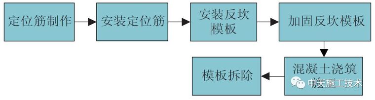

卫生间反坎随主体同步施工工法 查看详情
浏览数:1793 卫生间二次结构钢筋图资料下载-卫生间反坎随主体同步施工工法
1 工法概述  传统的卫生间反坎是主体混凝土结构施工完成后,进入砌体结构施工阶段再中进行施工。此时水平施工缝需要凿毛并清理干净,然后重新支设模板,进行混凝土浇筑施工。如水平施工缝处凿毛不符合要求或清理不干净,将存在渗漏风险,且需二次安装模板、浇筑混凝土,增加成本。 本工法通过将反坎与主体结构同步浇筑,有效避免渗漏风险,并且减少凿毛、清理施工工序,降低施工成本,提高施工功效。 本工法适用于卫生间等带水房间反坎的施工。 2 工法特点  (1)反坎模板集中加工,统一编号,统一配发,减少浪费,杜绝现场切割,污染作业面。 (
