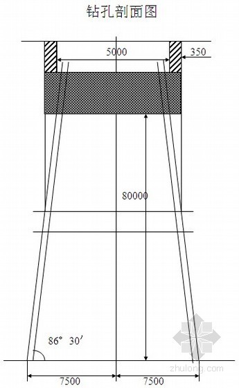

注浆花管施工方案资料下载-[山西]煤矿井筒工作面及壁后注浆施工方案
地基处理施工方法:压密注浆法地基类型:注浆地基地基处理施工详图、示意图:无地基处理施工方案编制时间:2012年内容简介 1、注浆方案的选择    根据地质条件及水文情况与已揭露的含水层的情况,对已挂井壁的含水层进行壁后注浆。对已揭露的含水层采用打止浆垫进行工作面注浆…………   (1)注浆孔的布置    从钻机性能和架设方面考虑,决定布置为径向斜孔,倾角86°30',孔口圈径φ=5m,在净径上均匀布置10个孔。埋设φ73mm×3.5m空口管…………   (2)注浆参数    2)注浆泵量:控制泵量的原则是由大到小,直到注浆泵本身的最小泵量,初始泵量开至初始期压力位,由此时的泵量逐渐减
