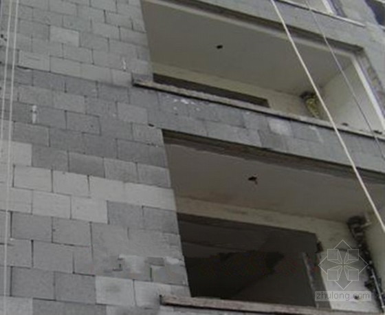

水泥发泡保温板外墙保温施工技术方案 查看详情
浏览数:1944 外墙发泡水泥保温板固定资料下载-水泥发泡保温板外墙保温施工技术方案
 1、基层墙体已验收合格。门窗框及墙身上各种进户管线、水落管支架、预埋件等按设计安装完毕。 2、剪力墙平整度用2m靠尺检查,最大偏差大于4时,应用20厚1:3水泥砂浆找平;最大偏差小于4时,不平处用1:3水泥砂浆修补平整。 3、砌体墙用20厚1:3水泥砂浆找平。 4、基层墙体及找平层应干燥。 5、施工现场环境温度和墙体表面温度在施工后24小时内不得低于5℃,风力不大于5级。 6、夏季施工时应该采取有效措施,防止雨水冲刷墙面。 施工工具:电热丝切割器、开槽器、壁纸刀、螺丝刀、钢锯条、剪刀、电动搅拌器、冲击钻、电锤、刷子、粗砂纸
