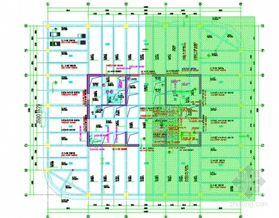

一、高支模分区介绍 1、模板工程简介 本工程结构模板采用18mm厚木夹板,50×100木方背楞,钢管脚手架及对拉螺栓加固,满堂架体、侧墙支撑等采用Φ48×3.6钢管和标准构件连接体系。  2、高支模分区情况 根据本工程地形特征及结构形式,确定架体的搭设高度及区域,具体搭设分区详后附图。 ①、A区:A2地块裙房西侧部位,即8#楼北侧、西侧及南侧区域,该区域基础位于边坡上,且该边坡坡度较大,为了满足施工要求及施工安全,在施工之前需要对该区域边坡上部进行降土处理,以确保该位置桩基安全及高支模搭设时的安全。  A区边坡放坡

本资料为62层住宅楼高支模安全专项施工方案,编制于2017年,共37页。 工程概况: 高支模架体搭设在刚性楼板上面,在搭设立杆前需要在立杆下垫400mm长的40×80mm木方作垫木,并在垫木下面设置50×250×4000木跳板,木方与跳板的长边方向与主肋同向设置。 …… 目 录 一、工程概况 二、编制依据 三、模板支撑体系设计 四、施工准备及计划 五、具体施工方法 六、模板拆除 七、质量保证措施 八、安全文明施工 九、应急预案 十、计算书 ……&
