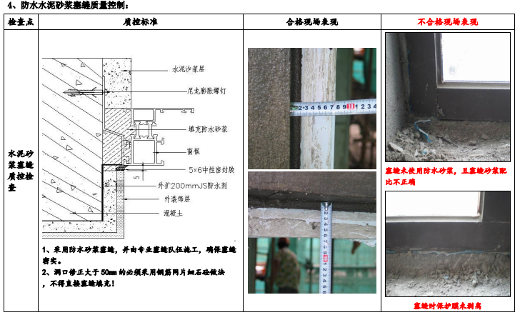

铝合金门窗安装质量那点事,门清(图文并茂)! 查看详情
浏览数:3621 门窗什么时候进场资料下载-铝合金门窗安装质量那点事,门清(图文并茂)!
 一、设计协调 1、未经事前协调,窗扇开启与水管存冲突,受阻无法完全打开,影响使用功能。  注意事项: 1)门窗(包括结构施工中预留门窗洞口)在大面积施工前应做好设计及跨专业的 设计协调,消除设计矛盾; 2)在施工初期先完成样板房,对不同专业的设计进行实物协调,最终通过各方 审批,以确保设计实际可行。  2、未经事前协调,窗扇开启与室外及室内装饰线条存冲突,受阻无法完全打开,影响使用功能。  注意事项: 门窗(包括结构施工中预留门窗洞口)在大面积施工前应做好设计及跨专业的设计协调,消除

常见铝合金门窗安装施工质量通病及解决方法 查看详情
浏览数:1072
关键词: 铝合金门窗安装 施工质量通病 门窗预留洞尺寸 成品保护措施 质量控制措施
门窗什么时候进场资料下载-常见铝合金门窗安装施工质量通病及解决方法
一、设计协调  1、未经事前协调,窗扇开启与室外及室内装饰线条存冲突,受阻无法完全打开,影响使用功能。  注意事项: 门窗(包括结构施工中预留门窗洞口)在大面积施工前应做好设计及跨专业的设计协调,消除设计矛盾;重点如下: 1)结构主体施工前明确预留洞大小、尺寸、标高、排布定位(包括垂直跨层);- 消除窗与结构主体的受力构件发生冲突,如窗上主梁与窗顶间隙过小等; 2)消除窗与日后饰面(室外及室内)的冲突; 3)协调机电设备,如做好预埋的防雷接地金属片、管道排布定位等。  2、窗执手与护栏存在冲突,
