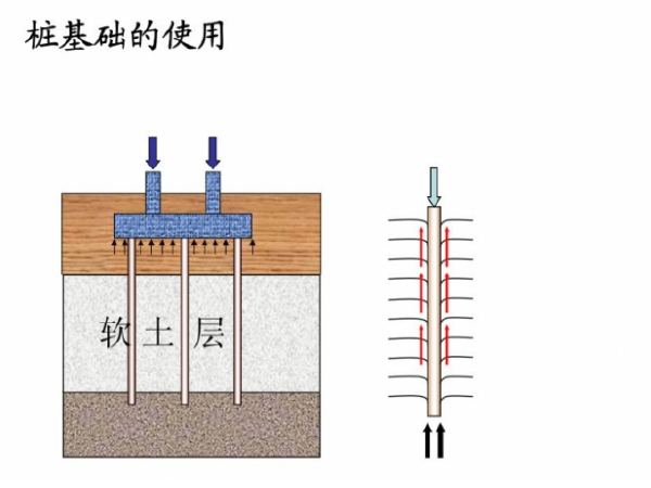

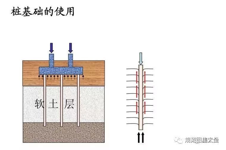

 桩基础是一种承载能力高、适用范围广、历史久远的基础形式。桩是将建筑物的全部或部分荷载传递给地基土并具有一定刚度和抗弯能力的传力构件,其横截面尺寸远小于其长度。而桩基础是由埋设在地基中的多根桩(称为桩群)和把桩群联合起来共同工作的桩台(称为承台)两部分组成。 桩基础的作用是将荷载传至地下较深处承载性能好的土层,以满足承载力和沉降的要求。桩基础的承载能力高,能承受竖直荷载,也能承受水平荷载,能抵抗上拔荷载也能承受振动荷载,是应用最广泛的深基础形式。
