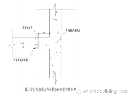

在工程施工中,想必各位经常遇到多种标高的混凝土同时浇筑的情况吧,很多时候现场管理人员放任不管,不把这个问题当回事,一旦你不管,再加上浇筑时间很晚的话,工人很可能多种混凝土随意浇筑,抗渗的浇到内墙里,非抗渗的浇筑在地下室外墙里,最后会产生很多的问题:  比如,外墙渗漏水,内墙实体回弹强度不够,内外墙产生裂缝,而且高层、超高层地下室部分内墙柱强度都比较高,会对结构产生影响,所以不同部位不同标号的混凝土浇筑的时候一定要做好管理工作。  从技术层面做好施工分隔措施,从管理角度杜绝随意施工的现象。  举个栗子来说说不同部位不同标号混

在工程施工中,想必各位经常也会遇到多种标高的混凝土同时浇筑的情况吧,很多时候现场管理人员放任不管,不把这个问题当回事! 一旦你不管,再加上浇筑时间很晚的话,工人很可能多种混凝土随意浇筑,抗渗的浇到内墙里,非抗渗的浇筑在地下室外墙里,最后会产生很多的问题!  比如,外墙渗漏水。。。 内墙实体回弹强度不够,内外墙产生裂缝。。。。 而且高层、超高层地下室部分内墙柱强度都比较高,会对结构产生影响。 所以不同部位不同标号的混凝土浇筑的时候一定要做好管理工作。 从技术层面做好施工分隔措施,从管理角度杜绝随意施工的
