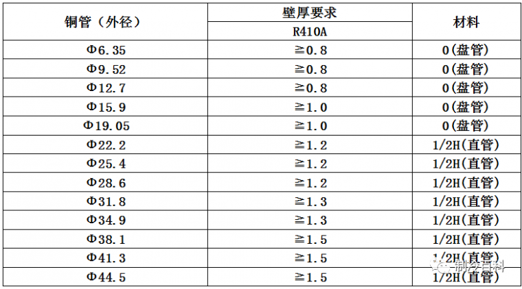

材质为脱磷无缝紫铜管TP2M (TP2Y),满足国标GB/T17791-2007《空调与制冷用无缝铜管》的要求,常用型号规格如下:TP2M (TP2Y)中:T代表铜; P代表磷; 2代表2号铜; M代表软态 Y代表硬态。 TP2为磷脱氧铜是熔解高纯度的原材料,把熔化铜中产生的氧气用亲氧性的磷(P)脱氧,使其氧含量降低到100PPm以下,从而提高其延展性、耐蚀性、热传导性、焊接性、抽拉加工性,在高温中也不发生氢脆现象。磷脱氧铜可使用于制冷空调、热交换器、散热器、缸垫等多种用途。TP2中含磷0.015。  家装多联:铜管数量较少
