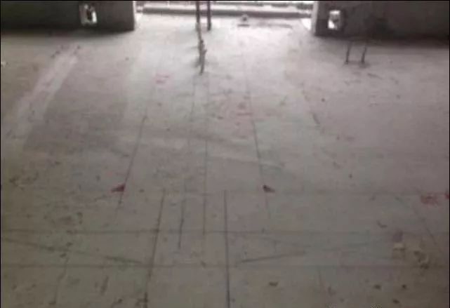

豆丁施工编辑整理 一、砌体施工“零开槽” 1、图纸分析梳理 梳理线盒标高、位置、出墙厚度并固化尺寸;根据现场结构情况,确定支架安装方式。  2、放线 将砌体墙线、控制线、水平线全部放出,并做好标记。  3、支架加工及安装 根据安装固化尺寸,将角钢钻孔、开槽、焊接成一个完整的支架。根据地面所放的砌体线,找出线盒标高及水平位置,使用投线仪定位将支架固定在主体结构上。 4、线盒位置调校 包括线盒竖向、水平和出墙位置的调校。    5、配管 线

一、砌体施工“零开槽” 1、图纸分析梳理 梳理线盒标高、位置、出墙厚度并固化尺寸;根据现场结构情况,确定支架安装方式。  2、放线 将砌体墙线、控制线、水平线全部放出,并做好标记。  3、支架加工及安装 根据安装固化尺寸,将角钢钻孔、开槽、焊接成一个完整的支架。根据地面所放的砌体线,找出线盒标高及水平位置,使用投线仪定位将支架固定在主体结构上。 4、线盒位置调校 包括线盒竖向、水平和出墙位置的调校。    5、配管 线盒固定后,安装工人将线管与主
