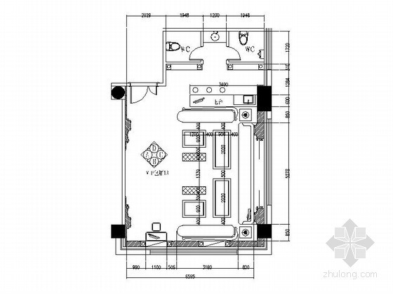

会所绒布硬包饰面装饰VIP包间装修立面图 立即下载
等级:硬包饰面施工资料下载_1     文件 422KB 格式 dwg
关键词: 室内节点详图 会所VIP包间 VIP包间装修
硬包饰面施工资料下载-会所绒布硬包饰面装饰VIP包间装修立面图
内容简介 会所绒布硬包饰面装饰VIP包间装修立面图  会所绒布硬包饰面装饰VIP包间装修平面图  会所绒布硬包饰面装饰VIP包间装修立面图  会所绒布硬包饰面装饰VIP包间装修总示意图
