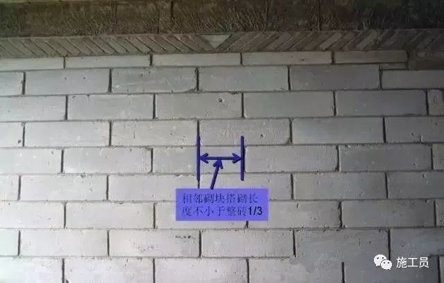

本资料为砌筑工程施工工艺标准要求,PPT格式,37页 内容摘要:    墙体施工前应据墙体及其门洞、窗洞的尺寸、砌块规格与砌块上下皮竖向灰缝错缝搭砌长度的要求按照已绘编砌块排列图执行,以确保砌体组砌合理有章可循。砌块排列:要求整齐且有规律性,避免通缝,应以大规格砌块为主砌块,使其占砌块总数的70%以上。辅助砌块最小长度不应小于100mm。砌块排列应上下错缝,搭接长度不宜小于被搭接砌块长度1/3。门窗过梁搭砌部位应为整砖。 目录: 1 砌筑材料 2 规定及技术参数 3 基本要求及工艺 4 构造节点 5砌筑阶段双线控制
