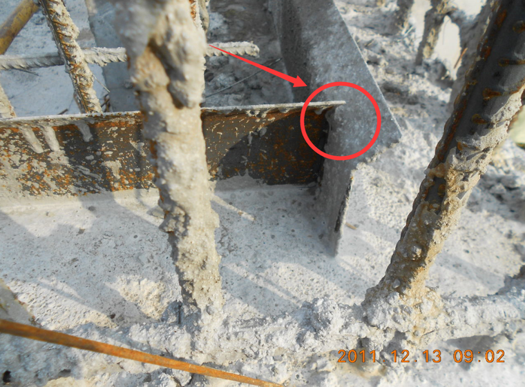

地下室外墙止水板做法疑问 查看详情
浏览数:1311 止水板做法资料下载-地下室外墙止水板做法疑问
想问一下,止水板这样焊接到底对吗?圆圈的地方怎么处理?
