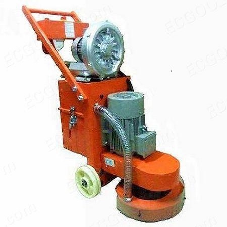

无尘打磨机在环氧树脂地坪施工中的使用方法 查看详情
浏览数:761 环氧施工保护措施资料下载-无尘打磨机在环氧树脂地坪施工中的使用方法
无尘打磨机在环氧树脂地坪施工中的应用随着现代技术的发展,无尘打磨机的出现提高了施工作业效率,保证了工程质量。   什么是无尘打磨机?   所谓“磨刀不误砍柴工”,想要效率事半功倍,借助机器的帮助无疑是一个好方法。无尘打磨机就是在环氧地坪施工中,能够起到大作用的一大利器。参阅:环氧地坪施工工具   无尘打磨机是一种功能卓越、效果显著、结构合理,操作轻松灵活的,现代环氧地坪施工中必不可少的一大设备。   无尘打磨机的特点:   安全设计,稳定高效。无尘打磨机的设计,打磨面积可控,打磨深度可控,深度调节装置
