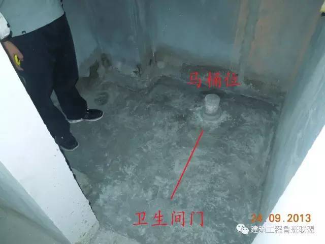

卫生间虽然只有小小的几平方米,但是容纳的内容可不少:管道井、马桶、洗手盆、淋浴、浴缸……如何在这么小的空间内完成这些设施的合理安装,就需要在设计和施工中多动动脑筋了,不然的话,稍有不慎就会出现这样那样的问题。 某地产公司在卫生间安装工程巡查中,就总结出了不少问题实例,极具代表性,我们对照自己的项目来看一看,是不是也存在同样的问题?对于这些问题,他们都采取了什么改进措施呢?问题之设计篇存在问题:座便器正对卫生间门安装。改进措施:户型评审阶段应按“卫生间开门应避免直接对床。座便器应避免正对卫生间门安装,以确保隐蔽性”要求评审。存在问题:卫生间地面排水地漏设置在卫生间中间区域,地面可能在中

问题之设计篇  存在问题:座便器正对卫生间门安装。 改进措施:户型评审阶段应按“卫生间开门应避免直接对床。座便器应避免正对卫生间门安装,以确保隐蔽性”要求评审。  存在问题:卫生间地面排水地漏设置在卫生间中间区域,地面可能在中间区域积水,中间区域装饰面层排版不美观。 改进措施:施工图评审阶段应按“地漏的设置位置应与地面材料排版相结合,并保证排水顺畅。”要求评审。地漏应设置在马桶附近墙体阴角处。   存在问题:卫生间排气道与排水立管位置设置不合理,排气扇管道需从污水管底部通过,吊顶标高低于窗顶标高,且排烟道
