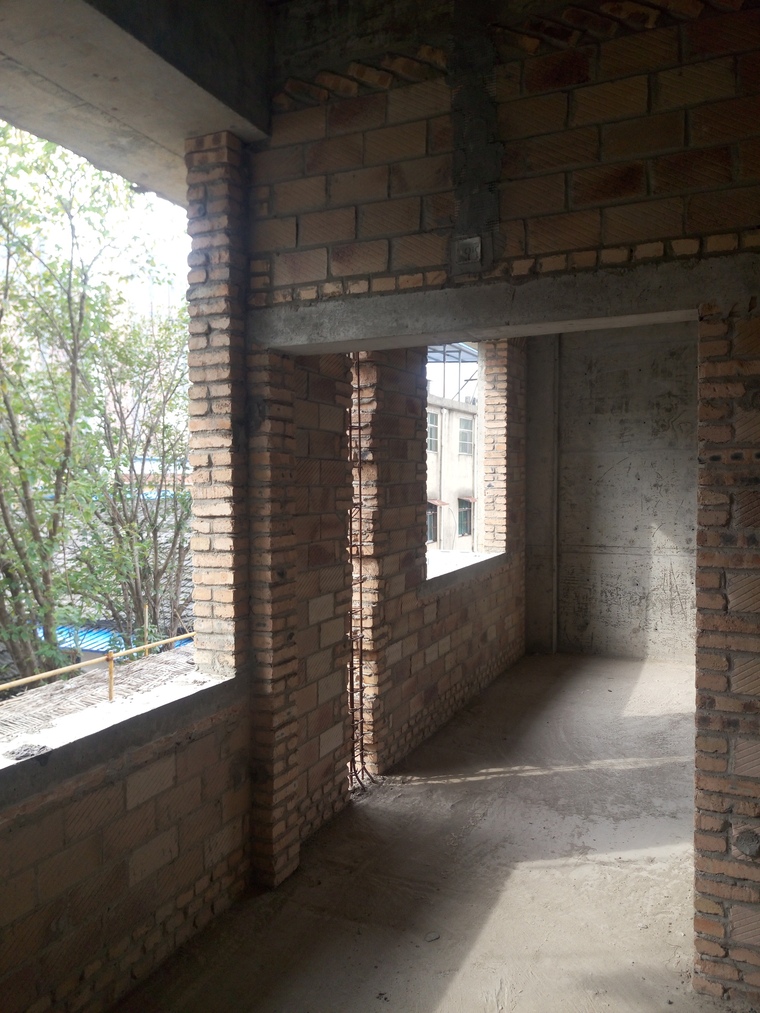

窗间墙缺构造柱? 查看详情
浏览数:1699 回复数:14
构造柱设置cad资料下载-窗间墙缺构造柱?
求大神指教,质监局领导说了两次窗间墙部位缺少构造柱尽快整改,我有些不懂到底是哪缺了
