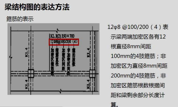

 问:梁箍筋的样式有哪些?  答: 1、常见的梁箍筋形式: 箍筋常见的样式有2肢箍筋、3肢箍筋、4肢箍筋、6肢箍筋,如下图所示:  2、梁的4肢箍筋形式: m/n(k)表示:m—梁上部第一排纵筋根数;n—梁下部第一排纵筋根数;k—箍筋肢数。  3、梁的6肢箍筋形式:
箍筋的表示 查看详情
浏览数:919 梁箍筋的肢数资料下载-箍筋的表示
  请问老师: 箍筋的肢数=箍筋的个数吗? 箍筋的肢数如何计算? 根据图中标注,当梁的长度为3m时:  非加密区长度为:3000-12*2*100=600mm  (3m -12根箍筋*两端*间距100)  非加密区箍筋根数:600/200=3(根)  此段梁中共有箍筋:3+12*2=27(根)  是否正确?
