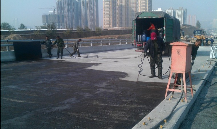

城市桥梁桥面防水层施工工艺六大要求总结 查看详情
浏览数:1460
关键词: 市政工程施工 桥面防水施工
涂膜防水层施工工艺标准资料下载-城市桥梁桥面防水层施工工艺六大要求总结
技术要求 (1)桥面防水层应覆盖整个混凝土桥面,防水层为两道防线,第一道喷涂水泥混凝土表面防水剂二遍,第二道喷涂桥面防水涂料二至四遍,防水涂膜厚度以平均不超过2mm为宜。  (2)防水层应具有良好的耐久性,至少应有不低于桥面沥青铺装层使用年限的寿命(约8~10年)。并能适应高架桥动荷载抗压,抗拉的特点,当混凝土桥面板开裂≤2mm时,防水涂膜变形仍应满足不拉裂的需要,以保证防水要求。  (3)在环境条件-15~+90℃范围内,仍能满足第2条的要求。同时,在经受沥青层摊铺温度约160℃后,不影响其长期耐久使用性时。防水涂层与其上沥青混凝
