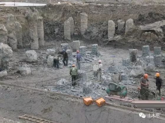

我们经常在工地上碰到一群农民工朋友在热火朝天剔桩头的场景。 破桩头施工现场 ▼  浇注灌注桩时,灌注桩顶标高应高于设计桩顶标高0.5~1.0m,以保证桩头砼强度,但高于桩顶设计标高的桩头部分在后续工序施工时必须予以凿除,凿除这部分桩头砼的工作叫作“破桩头”。 为啥会出现破桩头的情况呢?一般有以下几个原因:   1、砼在振捣过程中,水泥浆向上返所以桩头强度难以保证,为了保证整体桩身混凝土强度,一般要进行混凝土超灌,超灌那部分一般是要后期剔除的; 2、因为地下施工,灌注混凝土时难以观察到混凝土的灌注位置,精度控制不足,为了避免桩
