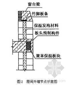

复合保温夹心墙体施工方案资料下载-现浇发泡夹芯保温墙体施工工法
资料目录 一、前言 二、工法特点 三、适用范围 四、工艺原理 五、夹芯保温墙体施工工艺流程及操作要点 六、材料与设备 七、质量措施 八、安全措施 九、环保措施 十、效益分析 十一、应用实例内容简介 二、工法特点   2.1在施工现场可以直接进行发泡作业,具有良好的防火性能及无需搭设外脚手架等优势。并可将保温材料注入墙体中间形成夹芯墙;    2.2 现浇发泡保温夹芯墙体其保温隔热、轻质高效、施工简捷、机械投入量少、施工工期短、降低工程施工成本。   2.3保温材料处于墙体夹层中不受环境影响,墙体保温使用时间大于普通保温材料,具有长期经济效益。   2.4现浇发泡保温夹心墙体
