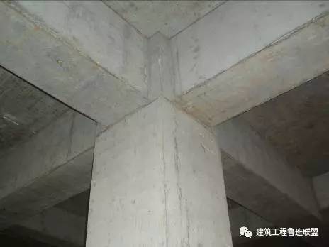

一、梁、柱节点目标样板   梁柱节点顺直,不爆模,不咬肉,不漏浆   梁梁节点顺直,不爆模,不漏浆; 二、剪力墙阴、阳角目标样板   剪力墙阳角顺直,不爆模,不漏浆。   剪力墙阴角不咬肉,线角顺直。 三、墙、柱脚目标样板   墙、柱脚无漏浆蜂窝现象 四、墙、外墙接缝目标样板   柱、外墙接缝平整,不漏浆、不爆模、不错台。 五、吊模目标样板   吊
