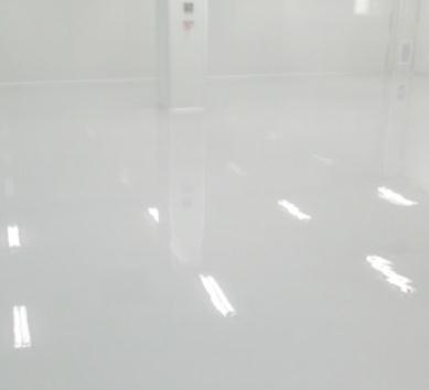

本资料为环氧树脂地坪施工管理指导手册,共43页。 内容简介: 详细介绍了环氧树脂地坪施工管理。 目录: 环氧树脂地坪工程分类 环氧树脂地面的质量要求 环氧树脂地面的施工条件 环氧树脂地面的过程控制 投资控制 安全文明施工注意事项 相关图片:  环氧自流平效果图
