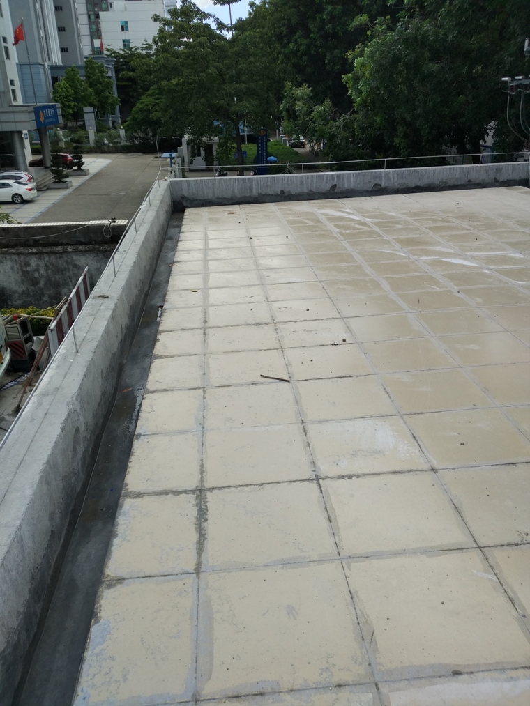

所在工地屋面(不上人)构造层已全部完成(正置式屋面、防水层置于保温层上)。 因女儿墙根部防水未处理好,导致渗水入保温层里,后采取女儿墙里面开沟槽且降低排水立管标高,然后女儿墙根部涂刷了防水涂料,现虽然未再出现渗水现象,但保温层里水分已无法排除,尤其陶粒中含水过多直接影响保温性能(这个事可能还小,房子就一层的办公,面积小),目前小弟有两个问题: 1、目前担心,保温层(陶粒和保温板)里含部分水分已无法排除,是否会通过混凝土屋面深入房内? 2、女儿墙内开沟槽改变设计做法,可以通过验收? 望大师指点迷津,不胜感激。 几个钟啦,还没人能帮我下下吗,头痛ing
