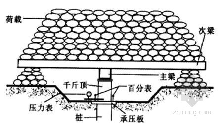

内容简介 (三)、操作工艺    4、砼灌注及拔管CFG桩成孔到设计标高后,停止钻进,开始泵送混合料。当钻杆芯管充满混合料后开始拔管,严禁先拔管后泵料。在施工时钻机提拔速度宜控制在1.2m/min~1.5m/min,根据提拔速度进行泵送量的匹配…………   7、截桩头    第二步剔桩。在成桩后5天左右剔桩,避免因桩身强度提高较大时剔桩困难。截桩头采用带合金钢锯的截桩机,在桩顶设计标高处沿桩周边切15cm深的切口…………    二、桩基静载和动载检测    现场单桩载荷试验采用慢速维持荷载法,按单桩竖向承载力设计值的2倍加载,承压板为钢质φ500mm圆板,见图5。现场单桩复合地基试验
