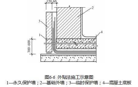

一、卷材防水层 (一)地下油毡防水层的施工方法 地下油毡防水层的施工方法,有外防外贴法和外防内贴法。 (1)外防外贴法施工。外防外贴法(简称外贴法),如图6-6所示,待混凝土垫层及砂浆找平层施工完毕,在垫层四周砌保护墙的位置干铺油毡条一层,再砌半砖保护墙高约300~500 mm,并在内侧抹找平层。   (2)外防内贴法施工外防内贴法(简称内贴法)如图6-7所示。先做好混凝土垫层及找平层,在垫层四周干铺油毡一层并在其上砌一砖厚的保护墙,内侧抹找平层,刷冷底子油1~2遍,然后铺贴油毡防水层,完成后,表面涂刷2~4 mm厚热沥青或加填充料的
