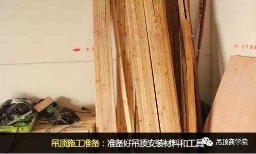

吊顶施工流程大全 查看详情
浏览数:1049 回复数:6
软膜天花吊顶施工流程资料下载-吊顶施工流程大全
不同材质、不同空间的吊顶装修施工方法有所差别,这里小编就不罗列每一种吊顶施工方法,而是列出吊顶施工的要点。 1、吊顶施工准备 吊顶施工前的准备主要包括检查结构尺寸与设计图是否相符;检查设备管道是否安装完毕;准备好吊顶安装材料和工具。  2.基层处理 在吊顶安装前,应对屋顶露面进行检查,若施工质量不符合要求,应及时采取补救措施。  3.弹线定位 吊顶弹线主要包括弹吊顶标高线和龙骨布置分格定位。标高线可用水柱法标出吊顶平面位置,然后按位置弹出标高线;龙骨分格定位需根据饰面板的尺寸和龙骨分格的布置确定。为了安装方便两龙骨
