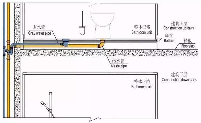

不降板同层排水系统应用于装配式集成卫生间 查看详情
浏览数:659
关键词: 不降板同层排水系统 装配式集成卫生间 同层排水系统
同层排水卫生间防水图集资料下载-不降板同层排水系统应用于装配式集成卫生间
 装配式集成卫生间,由工厂化预制的一体化防水底盘、墙板、天花板构成整体框架,在现场拼装,配上各种功能的洁具及配件,通过优化设计使装配式集成卫生间在有限的空间内,实现沐浴、如厕、盥洗、梳妆、收纳等多个功能,具有工厂标准化生产、快速安装、防漏水等优点。 不降板同层排水系统是同层排水领域一种新的科学技术应用。实现建筑卫生间(也适用于厨房和阳台)既不结构降板也无需额外抬高完成地面的同层排水方式。通过排水汇集器和特殊的可调式配件实现不降板同层检修排水系统(WAB)。 不降板同层排水系统,通过排水汇集器和特殊的可调式配件实现不降板同层排水,排水横支管污废水分流,排污水管共用水
