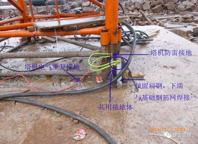

建筑起重机械是建筑工程的重点设施,也是建筑工程安全事故容易发生之处。 各级建设行政主管部门对塔吊安全的专项检查力度加大,总监及公司被处罚情况时有发生。为了加强施工现场塔吊安装、使用及拆除的监理工作,监理应加强以下各方面的工作。 1、凡已安装塔吊监控系统的项目,要求项目负责人通过电脑或移动设备每周至少登陆一次塔吊监控系统进行检查,并安排专人每天登陆塔吊监控系统进行检査,所有检査结果需书面记录; 2、重点核查塔吊安装告知表及使用登记表等需要加盖公章的相关内容及附件资料,确保与现场实际相符,经检测和验收合格才能使用,并在30天内办理完成使用登记;

塔吊基础施工过程中监理控制要点 (1)塔吊桩基混凝土强度试件报告是否合格。 (2)塔吊基础钢筋、防雷接地是否经隐检合格。 (3)塔吊基础标高及地下节预埋深度是否符合要求。 (4)混凝土强度是否满足要求。 (5)塔吊平面布置图是否合理。 (6)审查塔吊基础方案是否经过审批、计算书是否正确。 塔吊安装拆卸过程中监理控制要点 (1)审核塔吊型号、技术参数及进场设备清单。 (2)审核设备安全生产许可证、出厂合格证、质量保证书。 (3)检查专业检测单位出具的检测报告。 (4)审查设备
