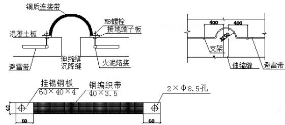

1、避雷带、接地连接母线过沉降、伸缩缝安装做法  ⑴避雷带、卡子、扁钢应作镀锌处理。  ⑵避雷带、接地母线在穿过沉降缝、伸缩缝要预留出余量,避免其变形时拉断避雷带或接地母线。  ⑶避雷带、接地母线在过沉降缝、伸缩缝根据以下图示做成半圆形,既保证美观又符合防雷接地要求。2、避雷带支架安装细部做法⑴现浇女儿墙挑檐避雷带支架安装做法如下图,扁钢支架在安装时要密切和土建专业配合好,对成排的避雷带支架的水平度、垂直度要拉线逐个检查。⑵ 预制女儿墙挑檐避雷带支架安装做法如下图:⑶ 女儿墙挑檐避雷带支架用膨胀螺栓固定安装做法如下图:⑷ 女儿墙挑檐用石材等装饰材料包住后,避雷带支架在石材上的固定做法如下图:⑸

避雷带、接地连接母线过沉降、伸缩缝安装做法、避雷带支架安装细部做法、住宅楼混凝土剪力墙内户内配电箱壳体和户内弱电综合箱壳体在墙内的预埋做法、屋顶避雷带与引下线连接处的细部处理做法、快速预埋时,电气管线盒安装做法、接地预埋连接板、金属窗户的等电位连接细部做法、筒灯在吊顶上的安装做法、配电箱在轻质隔墙板上的安装做法等,下面让我们一起来学习吧! 1、避雷带、接地连接母线过沉降、伸缩缝安装做法 (1)避雷带、卡子、扁钢应作镀锌处理。 (2)避雷带、接地母线在穿过沉降缝、伸缩缝要预留出余量,避免其变形时拉断避雷带或接地母线。 (3)避雷带、接地母线在过
