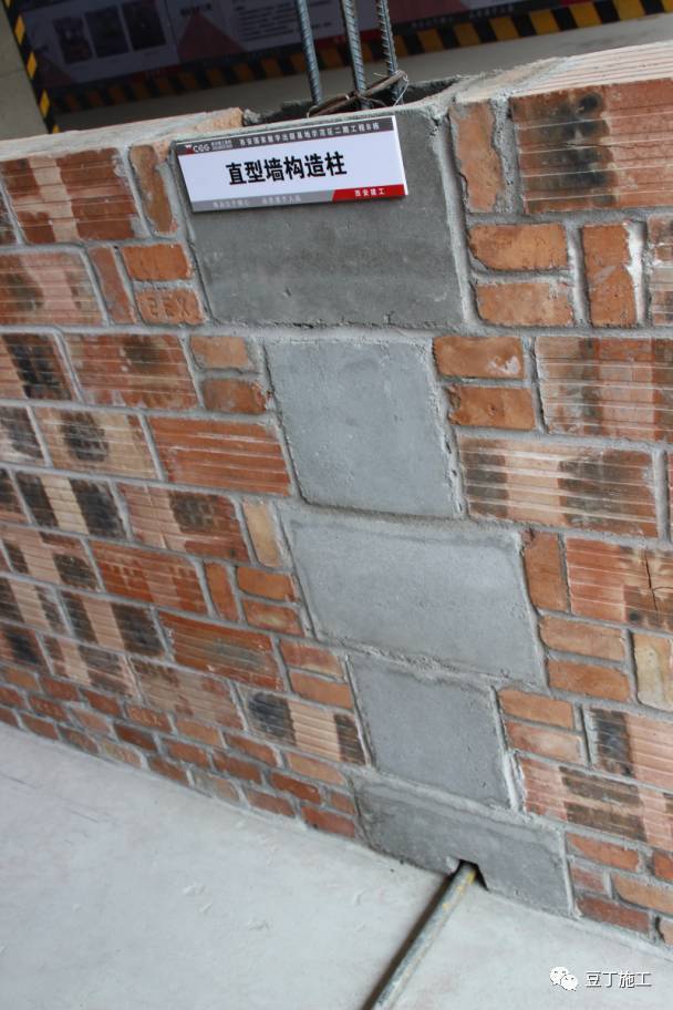

构造柱免支模板施工工艺做法(多图详解)来源:易筑施工 传统的构造柱施工工序较多:构造柱钢筋绑扎→砌体施工留马牙槎→粘贴双面胶带→支模→混凝土浇筑→拆模。施工过程中混凝土浇筑振捣不密实,拆模后表面成型质量差,且二次结构施工进度往往会影响内外装抹灰进度,砖混交界面处理不当易造成后期抹灰空鼓开裂等质量风险。  传统的构造柱施工示例 ☟ 支模浇筑并拆模  构造柱免支模施工工序简单:构造柱钢筋绑扎→U型空心砌块随砌体同时施工→混凝土浇筑。感官成型质量好,节省工期,构造柱与砌体施工进度可同时进行。同时成型后,构造柱与砖砌体表面平整度偏差

此做法又叫“空腔膜壳施工工艺”可以用作构造柱及圈梁做法。 在施工时用预制U型的水泥预制品在砌筑构造柱时进行砌筑,完成后放入钢筋骨架。然后可以进行混凝土浇筑。可免去支模的工序。 下面提供具体的照片及及模具,可进行参考。 构造柱免支模做法效果照片   点这免费下载施工技术资料 底部做法,满足先进后退  顶部效果图  现场做法展示   预制构造及模具         文章来

在房屋建筑工程中,有一种构件叫构造柱,它长成酱紫的: 二次结构构造柱 要完成一个构造柱的施工,就需要支模板、绑钢筋、浇筑混凝土。 那么问题来了:能不能不支模板就浇筑构造柱的混凝土呢? 没有做不到只有想不到,他们是这样做的——构造柱免支模施工工艺 那这些U形空心砌块是怎么做出来的呢?  这个神器叫做JLT/205模壳成型机,要它有什么用?  换一个角度看,它是酱紫的。放上钢丝网片和分隔挡板,就成了酱紫的:  合上外模壳,加入拌制好的细石混凝土,并开启模壳机,自动振动使混凝土成型密实。&n
