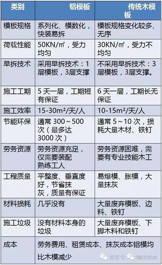

万科集团集中力量对铝模体系、墙板安装的技术节点进行验证,进行免抹灰和穿插施工试点,发现新工艺施工中的一些重点和难点并进行解决,今天就分享给大家。 01一、万科铝模板的应用 铝模板与传统木模板综合比较  铝模板施工工艺流程  墙柱模板体系  柱模板施工工艺流程  施工放线及定位钢筋   ❶为方便模板校核,必需采用双线控制。 ❷因铝模整体钢度大,为保证其效果不能采用定位筋,只能采用焊接定位钢筋,阴阳角部位必须设置、其余部位间距≤450。 墙、柱钢筋绑

万科新技术与新工艺 佛山万科城项目,万科集团集中力量对铝模体系、墙板安装的技术节点进行验证,进行免抹灰和穿插施工试点,发现新工艺施工中的一些重点和难点并进行解决,为万科集团大面积推广新技术和新工艺提供技术储备。今天就分享给大家...... 01一、万科成铝模板的应用铝模板与传统木模板综合比较  铝模板施工工艺流程  墙柱模板体系  柱模板施工工艺流程  施工放线及定位钢筋  ❶为方便模板校核,必需采用双线控制。 ❷因铝模整体钢度大,为保证其效果不能采用定位筋,只能采
