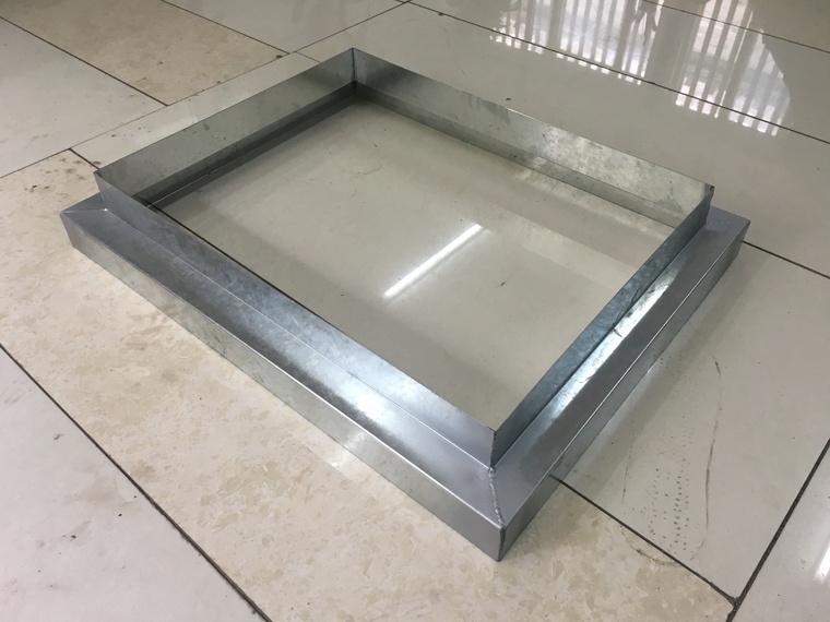

太原富力华庭A区工程《住宅烟风道安装节点施工工艺》 查看详情
浏览数:1615 室内烟风道安装工艺资料下载-太原富力华庭A区工程《住宅烟风道安装节点施工工艺》
 创新点子: 烟风道上下层接缝处做法,传统是使用钢筋进行卸荷,成型效果差,渗漏隐患大!本工艺改良传统施工工艺,制作定型化钢制承插口、卸荷角钢进行施工 效果: 很好的解决了上下层烟风道对接处渗漏、上下层烟风道对接不准确的质量通病,防治了质量隐患
