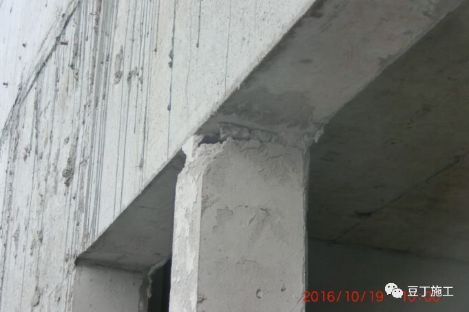

今天给大家分享一个外墙渗漏常见问题分析及优秀做法案例。 一、外墙构造柱 外墙构造柱浇筑不密实(如狗洞、二次修补质量较差等)会给建筑外墙带来渗漏水风险。 1、常见问题分析 构造柱端部浇筑不密实。 2、优秀做法分享 构造柱马牙槎留斜角,便于浇筑密实。 外墙构造柱浇筑设置投料斗。 外墙丁字墙构造柱支模。 二、外墙洞口封堵 工字钢预留洞、
