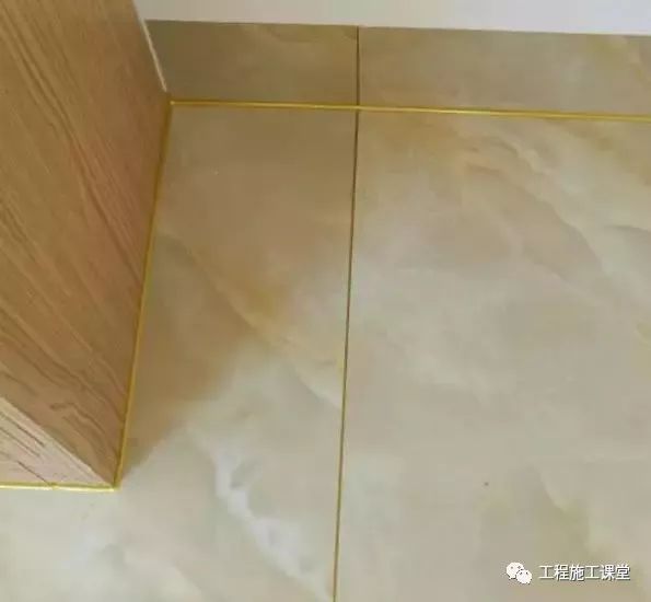

因为很多原因,瓷砖是要预留缝隙的,那么预留出来的缝隙用什么填充比较好呢? 美缝的材料如下:  扣缝时不要太深,表面一层扣掉,如果是新家装修时,让瓦工填缝的时候留一层即可。  旁边的灰尘要处理干净,刷子或者吸尘器都可以。  瓷砖两边贴好美纹纸,紧紧贴着缝隙,比如像仿古砖一定要贴,因为表面坑洼容易卡进纹理不好清理。  美缝剂的颜色是根据瓷砖及总体装修风格去选择的。   刮勺进行处理抹平。  这是压缝球,进行最后美化。  刮到十字的时候要前后

 美缝剂施工有两种:一种是满填型,另外一种就是半填型。 施工工序 弹线找规矩→开缝、补缝→门窗四周塞缝→墙面浇水→勾缝→清扫墙地面→找补漏缝→清理墙地面。  施工工艺 1、砖缝处理:可填缝也可以不填,如填缝需要等填缝材料完全干透,方可进行美缝剂施工,缝深最少是3mm左右; 2、清洁处理:使用美缝剂前应先将瓷砖缝隙里的粉尘用吸尘器吸干净、瓷砖缝两侧用毛巾擦干净,去除粉尘、油渍和其他污染物,同时用清洁铲清除瓷砖表面污染物。  3、贴美纹纸:如果瓷砖为仿古砖或麻面砖,美缝前要贴美纹纸,表面砖可以不贴。贴美纹纸的

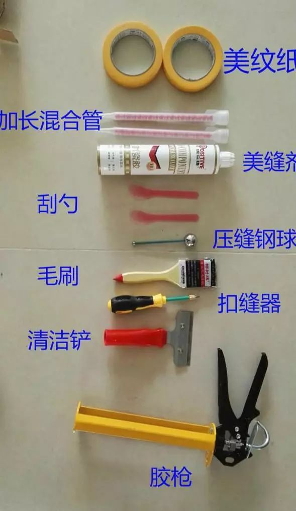

你是不是感觉瓷砖美缝很简单?</?xml:namespace> 是不是觉得自己可以在家DIY出美缝师的水准? 咱们先来看一下七彩龟瓷砖美缝的施工流程。 【施工面积】根据瓷砖规格大小、缝宽度、缝深度计算 【施工工具】清缝工具(清缝铲刀、清洁布、毛刷、壁纸刀等)、阴阳角刮板、胶枪、美工刀、压边球(压缝钢球)  【施工方法】 1.使用清缝工具清理缝隙和灰尘 2.将美缝剂安装在胶枪上 3.按压胶枪挤掉约40cm前料,使美缝剂充分混合 4.开始上胶施工 5.压边球或指套压缝 6.八小时

自己该怎么做美缝 1、施工前的准备:美缝剂,美纹纸,指套,硅胶枪,压边球,美工刀,清缝锥,毛刷。  2、处理瓷砖缝:用美缝锥把瓷砖缝先铲出一个2毫米以内深的凹槽,这样美缝剂能够足够的多,粘贴面面积积平面足够的打,不容易脱落,太浅容易脱落。   3、先把美缝剂口拧开,然后装在胶枪上,挤出废料,然后安装胶嘴,根据缝的大小,用美工刀适当的处理一个侧切口。  4、因为胶嘴前有空气,或者混合不均匀,所以40厘米左右的长度是不能使用的,挤出当废料丢弃。   5、等时间晾干,就会如图所示,根据不同的
